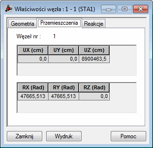

Po wybraniu zakładki Przemieszczenia w oknie dialogowym Właściwości pręta, na ekranie pojawia się przedstawione poniżej okno dialogowe:
Poza numerem węzła na powyższej zakładce prezentowane są wartości przemieszczeń obliczone dla wybranego węzła i przypadku obciążenia. Przemieszczenia prezentowane są w formie tabelarycznej. Jeżeli aktywna selekcja zawiera więcej niż jeden przypadek, to w tabeli pokazywane są ekstremalne wartości przemieszczeń.
