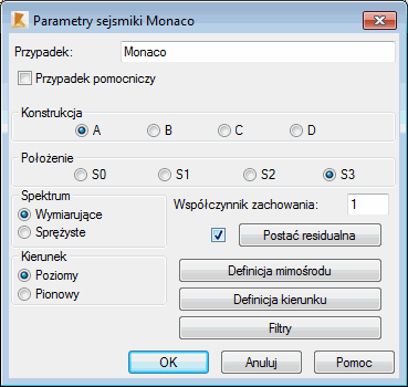

Parametry analizy sejsmicznej konstrukcji zależą od wyboru normy sejsmicznej, która będzie wykorzystywana podczas obliczeń konstrukcji poddanej wpływom obciążeń sejsmicznych. Po wyborze normy sejsmicznej monakijskiej w oknie dialogowym Nowy przypadek lub naciśnięciu przycisku Parametry w oknie Typ analizy na ekranie pojawia się okno dialogowe pokazane poniżej.
Aby przeprowadzić analizę sejsmiczną według zasad podanych w tej normie, należy zdefiniować następujące parametry:
W dolnej części okna dialogowego znajdują się przyciski: Definicja kierunku i Filtry. Dostępny jest również przycisk Postać residualna; jego naciśnięcie powoduje otwarcie okna dialogowego Postać residualna.
Szczegóły dotyczące tej metody analizy konstrukcji można znaleźć w wymienionej normie.
