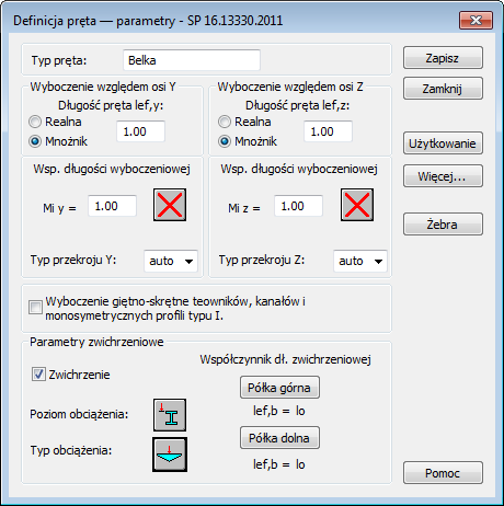

Definicja pręta — parametry (SP16.13330.2011)
Okno dialogowe służy do definiowania parametrów normowych typu pręta dla normy SP16.13330.2011.

Typ pręta
Określa nazwę wybranego typu pręta.
Uwaga: Można wprowadzić nową nazwę w polu Typ pręta.
Wyboczenie (oś Y) i Wyboczenie (oś Z)
W polach Wyboczenie (względem osi Y lub Z) można wprowadzić długość pręta dla odpowiedniej płaszczyzny.
Wprowadź wartość w polu Długość pręta, a następnie zdefiniuj tę długość w jeden z następujących sposobów:
  • Wybierz opcję Realna, aby użyć jako długości pręta wartości z pola Długość pręta.
  • Wybierz opcję Współczynnik, aby użyć wartości z pola Długość pręta jako współczynnika, przez który należy pomnożyć rzeczywistą długość pręta, aby uzyskać odpowiednią wartość. Np. wpisanie wartości 0.25 oznacza, że odpowiednia długość jest równa 1/4 długości rzeczywistej.
Uwaga: W przypadku jednoczesnego zdefiniowania kilku elementów, których rzeczywiste długości różnią się i dla których np. dodatkowe podpory są rozmieszczone równomiernie, druga opisana metoda jest bardzo przydatna. Jeśli ustawione parametry mają być zachowane jako kategoria, takie wprowadzanie długości jest konieczne. Wpisanie wartości 1.0 gwarantuje, że każdy pręt definiowany za pomocą kategorii jako Ly będzie miał przyjętą swoją rzeczywistą długość.
Współczynniki długości wyboczeniowej (Y i Z)
Użyj opcji Współczynniki długości wyboczeniowej, aby zdefiniować współczynniki długości wyboczeniowej pręta.
W odpowiednie pola wpisywana jest automatycznie rzeczywista długość pręta (ew. suma długości prętów składowych).
Współczynnik długości wyboczeniowej zależy od warunków podparcia końcowych węzłów pręta w płaszczyźnie wyboczenia.
Kliknij przycisk Analiza wyboczenia lub ikonę odpowiadającą wybranemu typowi zwichrzenia, aby otworzyć okno dialogowe Schematy wyboczeniowe, w którym można zdefiniować długość wyboczeniową pręta. Znajdują się tam typowe schematy podparcia pręta; po wyborze jednego z nich wartość współczynnika będzie przyjęta lub obliczona automatycznie.
Ikony w oknie dialogowym Schematy wyboczeniowe są podzielone na dwie grupy:
  • Typowe (znormalizowane) metody podpierania elementów i odpowiednie wartości współczynników wyboczenia.
  • Opcje używane do obliczania współczynnika wyboczenia dla słupów ram wielokondygnacyjnych.
Uwzględnienie wyboczenia w obliczeniach następuje zawsze, gdy w pręcie pojawia się siła ściskająca, nawet jeśli jest ona niewielka w stosunku do innych sił wewnętrznych. Program nie wykonuje - samodzielnie - oddzielnej analizy, która pozwoliłaby określić, czy efekty wyboczenia mogą być pominięte, czy też nie.
Zaznacz Analiza wyboczenia, aby wykluczyć efekty wyboczenia z obliczeń.
Typy przekrojów dla każdego kierunku wyboczenia umożliwiają wykorzystanie odpowiednich współczynników (α, β), zgodnie z tabelą 7, uzyskanie współczynnika wyboczenia ϕ — patrz 7.1.3 wzór (8).
Sprawdzenie wyboczenia giętno-skrętnego dla trójników, ceowników i monosymetrycznych przekrojów typu l
Wybierz tę opcję, aby wykonać dodatkową kontrolę prętów wykonanych z określonych typów kształtów na wyboczenie giętno-skrętne, zgodnie z zasadami podanymi w punkcie 7.1.5 i dodatku D.
Parametry zwichrzeniowe
Użyj parametrów zwichrzeniowych, aby wybrać opcje używane podczas weryfikowania zwichrzenia pręta.
Zwichrzenie
Wybierz tę opcję, aby uwzględnić wymagania normowe związane ze zwichrzeniem podczas obliczeń prętów.
Poziom obciążenia
Kliknij ikonę Poziom obciążenia, a następnie wybierz typ poziomu obciążenia.
Uwaga: Poziom obciążenia oznacza obciążenie działające na dolną lub górną półkę.
Rodzaj obciążenia
Kliknij ikonę Typ obciążenia, a następnie wybierz typ obciążenie.
Kliknij ikonę Poziom obciążenia, aby wybrać typ poziomu obciążenia.
Wsp. długości zwichrzeniowej
Obliczenia zwichrzeniowe wymagają podania dla pręta odległości przekrojów zabezpieczonych przed skręceniem — tzw. długości zwichrzeniowej. Z uwagi na możliwość mocowania osobno półki górnej lub dolnej oraz występowania w różnych przypadkach obciążeniowych naprężeń ściskających w górnej lub dolnej półce rozróżnia się dwie długości zwichrzeniowe. Podaje się współczynnik, przez który należy pomnożyć bazową długość pręta, aby otrzymać długość zwichrzeniową. Jako bazowa długość brana jest długość lz.
Bezpośrednio wpisz wartość współczynnika lub wybierz ikonę z typowym przypadkiem podpory, dla którego współczynnik zostanie wybrany automatycznie.
Uwaga: Symbole zawarte w oknie dialogowym Wsp. długości zwichrzeniowej. można znaleźć na karcie Wyniki szczegółowe w oknie dialogowym Wyniki. W wymienionym oknie dialogowym znajdują się określenia wszystkich parametrów przyjętych do obliczeń prętów stalowych oraz wielkości wynikowych otrzymanych po obliczeniach prętów.
Więcej
Otwiera okno dialogowe Definicja pręta — parametry dodatkowe, w którym można zdefiniować pozostałe parametry typu pręta opisane w normie, takie jak: współczynnik momentu zastępczego, parametry przekroju itp.
Usługa
Otwiera okno dialogowe Użytkowanie — wartości przemieszczeń, które umożliwia zdefiniowanie ograniczenia przemieszczenia dla pręta.
Żebra
Otwiera okno dialogowe Żebra poprzeczne, które pozwala zdefiniować żebra poprzeczne na długości pręta.
Zapisz
Powoduje dodanie typu pręta o zdefiniowanej nazwie i określonych parametrach do listy wcześniej zdefiniowanych typów pręta stalowego.
