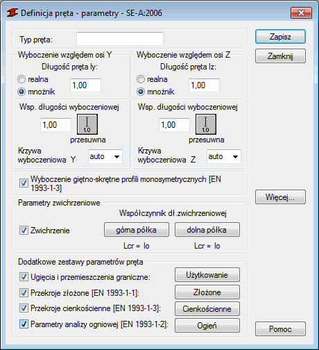

Definicja parametrów typu pręta (SE-A:2006)
Opcja służy do określenia parametrów normowych typu pręta. Aby uzyskać dostęp do opcji, należy:
W polu Typ pręta podawana jest nazwa wybranego typu pręta (można wpisać w tym polu dowolną nazwę typu pręta). W polach Wyboczenie względem osi Y lub Z wprowadzona może zostać długość pręta dla odpowiedniej płaszczyzny.
Istnieją dwa sposoby podania tej długości:
Wpisanie wartości 1.0 gwarantuje, że każdy pręt definiowany za pomocą kategorii jako Ly będzie miał przyjętą swoją rzeczywistą długość.
W polu Współczynnik długości wyboczeniowej określone mogą zostać współczynniki długości wyboczeniowej pręta w obydwu kierunkach. W odpowiednie pola wpisywana jest automatycznie rzeczywista długość pręta (ew. suma długości prętów składowych).
Współczynnik długości wyboczeniowej zależy od warunków podparcia końcowych węzłów pręta w płaszczyźnie wyboczenia. Długość zwichrzeniowa jest zdefiniowana w oknie dialogowym Schematy wyboczeniowe. Aby uzyskać dostęp do okna dialogowego, kliknij ikonę reprezentującą wybrany typ modelu wyboczenia elementu. Znajdują się tam typowe schematy podparcia pręta; po wyborze jednego z nich wartość współczynnika będzie przyjęta lub obliczona automatycznie.
Ikony w oknie dialogowym zostały podzielone na dwie grupy:
Uwzględnienie wyboczenia w obliczeniach następuje zawsze, gdy w pręcie pojawia się siła ściskająca, nawet jeśli jest ona niewielka w stosunku do innych sił wewnętrznych. Program nie dokonuje sam analizy polegającej na ustaleniu, czy efekty wyboczenia mogą być pominięte, czy nie. Jeśli użytkownik chce wyeliminować efekty wyboczeniowe z obliczeń, musi wybrać ostatnią ikonę. Oznacza ona dokładnie pominięcie wyboczenia w procesie obliczeniowym.
Pola wyboru Krzywa wyboczeniowa pozwalają na wymuszenie krzywej wyboczeniowej branej do obliczeń słupów ściskanych. W przypadku wybrania opcji ‘auto’ program automatycznie dobierze odpowiednią krzywą wyboczeniową zgodnie z zasadami podanymi w Tablicy 6.1 normy SE-A.
Włączenie opcji Wyboczenie giętno-skrętne profili monosymetrycznych powoduje, że wszystkie profile monosymetryczne zostaną dodatkowo sprawdzone na możliwość utraty stateczności globalnej przy wyboczeniu skrętnym i giętno-skrętnym zgodnie z zasadami podanymi w normie EC EN 1993-1-1 i EC EN 1993-1-3.
W polu Parametry zwichrzeniowe wybrane mogą zostać opcje wykorzystywane podczas weryfikowania zwichrzenia pręta: typ zwichrzenia i współczynnik długości zwichrzeniowej. Naciśnięcie odpowiedniej ikony powoduje otwarcie okna dialogowego umożliwiającego definicję odpowiednich parametrów. Zwichrzenie jest uwzględniane w obliczeniach, jeżeli włączona zostanie opcja Zwichrzenie.
Obliczenia zwichrzeniowe wymagają podania dla pręta odległości przekrojów zabezpieczonych przed skręceniem - tzw. długości zwichrzeniowej. Koniecznie należy rozróżnić dwie długości zwichrzeniowe. Górna lub dolna półka może być ustalona oddzielnie, zatem dla różnych obciążeń naprężenia ściskające mogą pojawić się w górnej lub dolnej półce. Dlatego też wartość współczynnika zapewnia podstawową długość elementu, którą należy pomnożyć w celu uzyskania długości zwichrzeniowej. Jako bazowa długość brana jest długość lz. Wartość współczynnika można wpisać bezpośrednio lub wybrać ikonę z typowym przypadkiem zamocowań, dla którego współczynnik zostanie dobrany automatycznie.
Uwaga: Wyjaśnienie symboli znajdujących się w powyższym oknie dialogowym można znaleźć w oknie dialogowym Wyniki (karta Wyniki szczegółowe). W wymienionym oknie dialogowym znajdują się określenia wszystkich parametrów przyjętych do obliczeń prętów stalowych oraz wielkości wynikowych otrzymanych po obliczeniach prętów.
Po naciśnięciu przycisku Więcej na ekranie pojawia się dodatkowe okno dialogowe, w którym zdefiniowane mogą zostać pozostałe parametry typu pręta określone w normie, takie jak: typ obciążenia, parametry przekroju itp.
W dolnej części okna dialogowego znajdują się następujące opcje:
Naciśnięcie przycisku Zapisz powoduje dodanie typu pręta o zdefiniowanej nazwie i określonych parametrach do listy wcześniej zdefiniowanych typów pręta stalowego.
