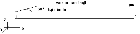

Definicja pręta (w płaszczyźnie XZ) o węzłach:
- Współrzędne początkowe (0,0,0)
- Współrzędne końcowe (10,0,0).
Pręt zostanie poddany operacji edycji złożonej (translacja + rotacja, patrz rysunek poniżej). Przyjmujemy następujące parametry edycyjne:
- Wektor translacji: (10,0,0)
- Parametry obrotu:
- Oś obrotu przechodzi przez węzeł 1: początek osi (0,0,0), koniec osi (0,1,0)
- Kąt obrotu: 30 stopni
- Liczba powtórzeń = 6.

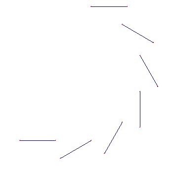

Przypadek 1
Na rysunkach mogą być przedstawiane również:
- Tryb edycji: Kopiowanie
- Kolejność operacji: Translacja, Rotacja
- Aktualizowanie parametrów edycyjnych dla pierwszej operacji - wyłączone
- Aktualizowanie parametrów edycyjnych dla drugiej operacji - wyłączone.
Po wykonaniu operacji otrzymujemy pręty tak jak to pokazano na rysunku poniżej.

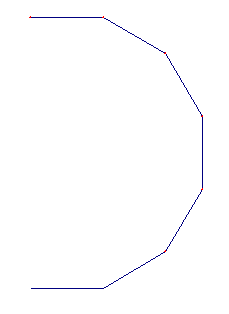

Przypadek 2
- Kolejność operacji: Rotacja, Translacja

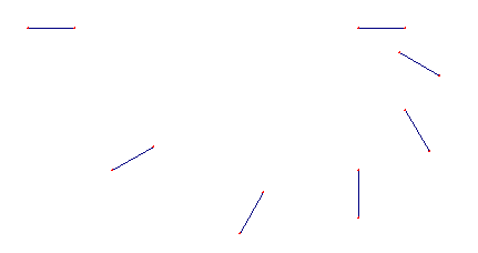

3 przypadek

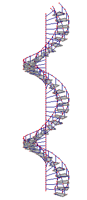

Przy pomocy opcji edycji złożonej w prosty i szybki sposób można stworzyć na przykład model schodów pokazany na poniższym rysunku.
