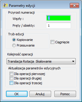

Po kliknięciu Parametrów w oknie dialogowym Edycja złożona lub w oknie Transformacja układu współrzędnych wyświetli się następujące okno: Okno Parametry edycji służy do definiowania dodatkowych parametrów operacji złożonej edycji lub transformacji układu współrzędnych.
W górnej części okna dialogowego znajdują się przeznaczonego do tego celu opcje używane do edycji złożonej i transformacji systemu współrzędnych:
Węzły - opcja służąca do definicji kroku numeracji węzłów konstrukcji, o który będą różniły się numery nowo powstających węzłów.
Pręty/obiekty - opcja służąca do definicji kroku numeracji prętów lub obiektów konstrukcji, o który będą różniły się numery nowo powstających prętów/obiektów.
Kopiowanie - włączenie opcji powoduje, że w wyniku edycji dowolnego węzła lub pręta/obiektu powstaje nowy węzeł lub pręt/obiekt (pierwotne obiekty nie ulegają zmianie).
Przesuwanie - włączenie opcji powoduje, że w wyniku edycji dowolnego węzła lub pręta/obiektu następuje przesunięcie węzła lub pręta/obiektu Pierwotne obiekty w konstrukcji zmieniają swoje położenie.
Ciągnięcie - opcja służąca do włączania/wyłączania ciągnięcia podczas wykonywania operacji edycji złożonej lub transformacji układu współrzędnych. Włączenie opcji powoduje, że w wyniku edycji pomiędzy starymi a nowymi węzłami konstrukcji powstaną nowe pręty.Robot Numeracja powstałych w taki sposób prętów jest automatyczna.
W środkowej części tego okna znajduje się pole Kolejność operacji, gdzie można określić kolejność wykonywania operacji edycji.
W dolnej części okna dialogowego znajduje się pole Aktualizacja parametrów edycyjnych, w którym znajdują się trzy opcje:
Działanie opcji (edycja złożona) znajdujących się w polu Aktualizacja parametrów edycyjnych omówione zostało w przykładzie.
