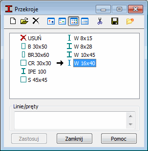

Opcja służy do nadawania profili prętom konstrukcji. Otwórz okno dialogowe Przekroje przy użyciu dowolnej z następujących metod:
- Klikając menu Geometria > Właściwości > Przekroje.
- Poprzez kliknięcie przycisku
- Wybierając ekran PRZEKROJE I MATERIAŁY.
Po wybraniu tej opcji na ekranie pojawia się pokazane poniżej okno. Zawiera ono:
- Pole listy aktywnej – Lista przekrojów definiowanych przez użytkownika. Profile z tej listy mogą zostać nadane prętom konstrukcji.
- Pole aktywnego wyboru (linie/pręty) – Wyświetla bieżący wybór prętów struktury. Dowolne przekroje z aktywnej listy mogą być przypisane do wybranych prętów.
- Standardowe przyciski: Zastosuj, Zamknij i Pomoc.
Aktywna lista zawiera informacje na temat etykiet i typu przekroju.
W górnej części okna dialogowego znajdują się następujące ikony.
– Umożliwia dodanie nowego typu przekroju lub wybór przekroju z biblioteki przekrojów (Definicja nowego przekroju).
– Pozwala wybrać przekrój z biblioteki przekrojów (Wybór przekroju pręta z dostępnej biblioteki przekrojów).
– Umożliwia usunięcie wybranego typu przekroju z aktywnej listy.
i
– Umożliwiają wyświetlanie listy aktywnych przekrojów jako: dużych ikon, małych ikon, krótkiej listy oraz pełnej listy.
– Umożliwia usunięcie z aktywnej listy wszystkich typów przekrojów, które nie występują w projektowanej konstrukcji.
– Umożliwia zapis podświetlonego na aktywnej liście przekroju w bibliotece przekrojów. Na ekranie pojawia się okno dialogowe Zapisz w bibliotece, w którym można wybrać bibliotekę do zapisu przekroju.
– Umożliwia otwarcie okna dialogowego Menadżera etykiet.
Jeżeli wybrana zostanie pełna lista, to przedstawione zostaną parametry zdefiniowanych przekrojów:
- Jeżeli w drugiej kolumnie jeżeli pojawi się symbol „x”, oznacza to, iż ten przekrój został już wykorzystany w konstrukcji
- W trzeciej kolumnie prezentowany jest domyślny materiał przekroju.
- W czwartej kolumnie prezentowana jest wartość kąta Gamma.
