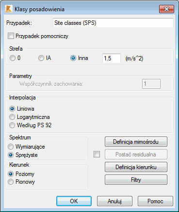

Parametry analizy sejsmicznej konstrukcji zależą od wyboru normy sejsmicznej, która będzie wykorzystywana podczas obliczeń konstrukcji poddanej wpływom obciążeń sejsmicznych. Po wyborze francuskich wymagań (Législation sur les installations classées (JO du 17 juillet 1993)) w oknie dialogowym Definicja nowego przypadku lub naciśnięciu przycisku Parametry w oknie Typ analizy na ekranie pojawia się okno dialogowe pokazane poniżej.
Aby przeprowadzić analizę sejsmiczną według zasad podanych w tej normie, należy zdefiniować następujące parametry:
W dolnej części okna dialogowego znajdują się przyciski: Definicja kierunku, Filtry oraz Postać residualna.
Szczegóły dotyczące tej metody analizy konstrukcji można znaleźć w wymienionej normie.
