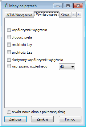

Po wybraniu zakładki Wymiarowanie w oknie dialogowym Mapy na prętach na ekranie pojawia się pokazane poniżej okno dialogowe.
- Współczynnik
- Długość pręta
- Smukłość Lay
- Smukłość Laz
- Jeżeli wybrana zostanie opcja Plastyczny współczynnik wytężenia, to na ekranie prezentowana będzie wielkość oznaczająca procent włókien w przekroju poprzecznym pręta, które uległy uplastycznieniu.
- Współczynnik przemieszczenia względnego - jeżeli opcja zostanie wybrana, to wyświetlony zostanie stosunek współczynnika przemieszczenia względnego do długości pręta (dr/h). Przemieszczenie względne oznacza różnicę między przemieszczeniami końców pręta. Aby uzyskać więcej informacji, patrz: Przemieszczenie pręta.
- Siły - Belka żelbetowa z płytą współpracującą - Jeżeli dowolna z opcji zostanie wybrana, wyświetlą się siły lub momenty zredukowane do środka ciężkości belki żelbetowej zintegrowanej z płytą współpracującą Obliczenia belek żelbetowych z płytą współpracującą).
