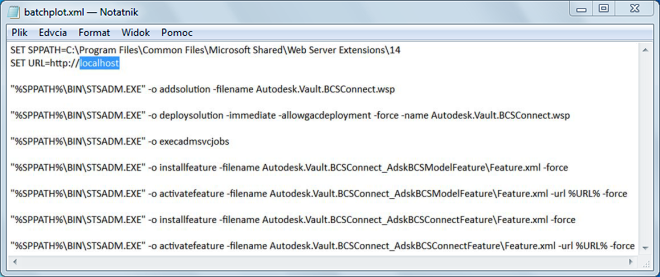

  1. Jeśli program SharePoint jest zainstalowany w lokalizacji innej niż domyślna, popraw lokalizację SPPATH we wszystkich odpowiednich plikach wsadowych. Zastąp wyraz „localhost” nazwą serwera.
    Set URL=http://ServerABC
  2. W przypadku wdrażania integracji programu Vault w określonym zbiorze witryn zmodyfikuj plik deploySite.bat, podając ścieżkę do tego zbioru witryn.
    Nazwa serwera = ServerABC
    Zbiór witryn = Engineering
    Set URL=http://ServerABC/Sites/Engineering

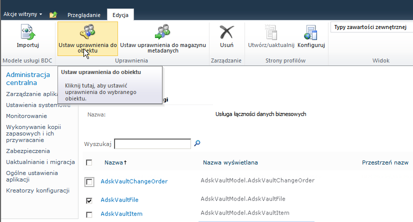

Ustawianie uprawnień dostępu
Należy skonfigurować uprawnienia dostępu do plików programu Vault. W przypadku korzystania z programu Vault Professional należy również skonfigurować uprawnienia dostępu dotyczące zleceń zmiany i elementów.

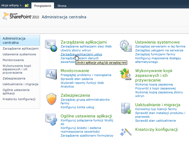

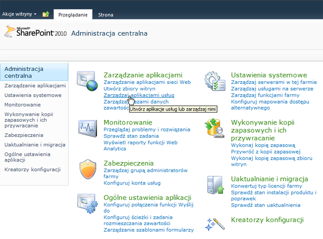

  1. Uruchom program Administracja centralna programu SharePoint 2010.

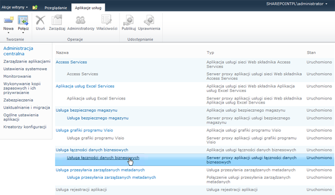

  2. Kliknij opcję Zarządzaj aplikacjami usług w obszarze Zarządzanie aplikacjami.

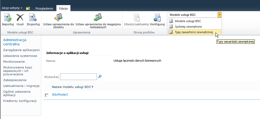

  3. Kliknij opcję Usługa łączności danych biznesowych.
  4. W sekcji Widok paska narzędzi kliknij listę rozwijaną i wybierz opcję Typy zawartości zewnętrznej.

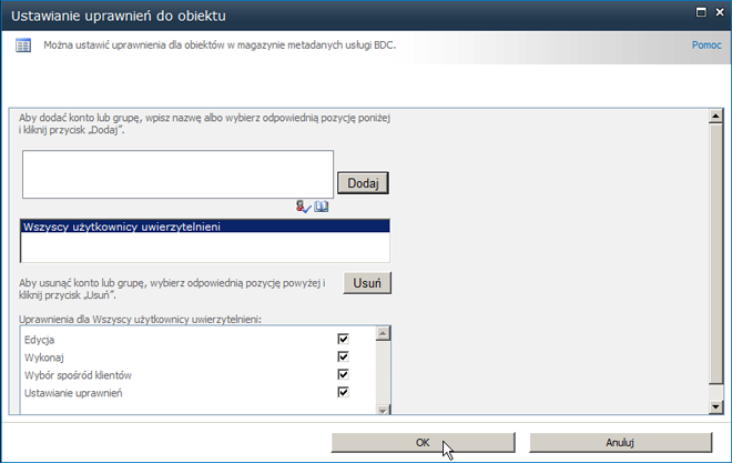

  5. Zaznacz pole wyboru AdskVaultFile.
  6. Kliknij opcję Ustaw uprawnienia do obiektu.
  7. Dodaj pozycję Wszyscy użytkownicy uwierzytelnieni i zaznacz poszczególne pola wyboru uprawnień.
  8. Kliknij przycisk OK.

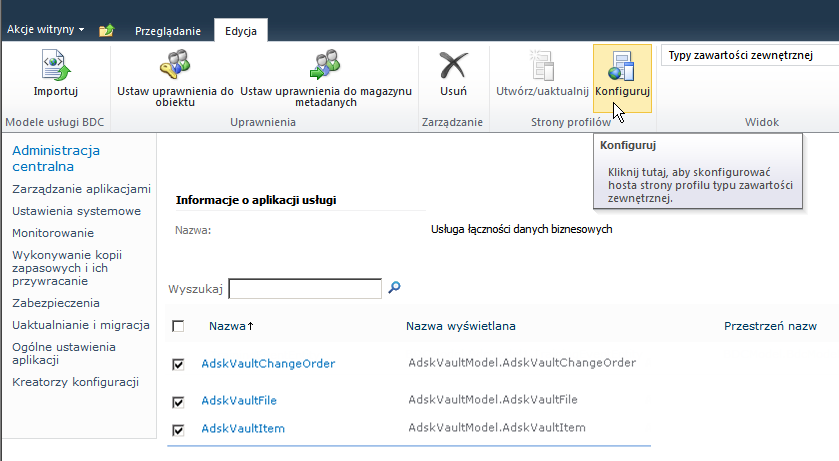

Konfigurowanie strony profilu
 Aby pliki programu Vault były rozpoznawane, należy skonfigurować stronę profilu. W przypadku korzystania z programu Autodesk Vault Professional należy również zadbać, aby rozpoznawalne były zlecenia zmiany i elementy.
  1. Zaznacz pozycję AdskVaultFile i wybierz polecenie Konfiguruj. W przypadku korzystania z programu Vault Professional zaznacz również pozycje AdskVaultItem i AdskVaultChangeOrder.
  2. Wpisz w polu URL. http://<nazwa serwera>/
  3. Kliknij przycisk OK.

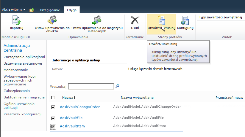

    Uwaga: W przypadku ponownego importowania zmodyfikowanego modelu BCS wybranie opcji Utwórz/uaktualnij w następnym kroku jest opcjonalne. Wybranie tej opcji może wymagać kolejnych ręcznych modyfikacji pliku XSL w celu zapewnienia właściwego wyświetlania miniatur. Ten proces jest opisany w sekcji Dodatkowe tematy niniejszego dokumentu w podsekcji poświęconej problemom z wyświetlaniem miniatur po aktualizacji modelu BCS.
  4. Zaznacz pozycję AdskVaultFile i kliknij polecenie Utwórz/uaktualnij. W przypadku korzystania z programu Vault Professional zaznacz również pozycje AdskVaultItem i AdskVaultChangeOrder.
  5. Kliknij przycisk OK.

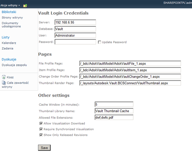

Konfigurowanie danych logowania programu Vault
Po skonfigurowaniu strony profilu należy utworzyć i skonfigurować dane logowania programu Vault.  Jedne dane logowania programu Vault będą używane przez każdego użytkownika próbującego uzyskać dostęp do repozytorium, dlatego należy utworzyć niestandardowego użytkownika programu Vault.
Taki użytkownik wymaga dostępu z prawem do odczytu obiektów w programie SharePoint, które mają być widoczne w programie Vault.
  1. Przejdź pod adres URL http://<nazwa serwera>/_layouts/Autodesk.Vault.BCSConnect/VaultSettings.aspx.
  2. Wprowadź informacje o połączeniu z programem Vault.
    • Nazwą serwera może być nazwa komputera lub adres IP.
    • Opcję Update Password (Zaktualizuj hasło) wybierz tylko wtedy, gdy chcesz zmienić hasło.
    •  Wpis w polu Cache Window (Okno buforowania) określa okres buforowania miniatur programu Vault na serwerze SharePoint.
    •  Wpis w polu Allowed File Extensions (Dozwolone rozszerzenia pliku) określa rozszerzenia plików dostępne zarówno w przypadku opcji pobierania źródła, jak i opcji pobierania wizualizacji na stronach profilu.
    • Visualization files (Pliki wizualizacji) są definiowane przez unikatową relację w ramach programu Vault.
    • Zaznaczenie opcji Allow Visualization Download (Zezwól na pobieranie wizualizacji) umożliwia pobranie określonych plików wizualizacji z programu Vault.
    • Zaznaczenie opcji Require Synchronized Visualization (Wymagaj wizualizacji zsynchronizowanej) zapobiega pobieraniu nieaktualnych plików wizualizacji.
    • Zaznaczenie opcji Show Only Released Revisions (Pokaż tylko zwolnione zmiany) zawęża wszystkie listy i wyszukiwania do najnowszej zwolnionej wersji. Jeśli nie ma zwolnionej wersji, obiekt nie zostaje zwrócony. Jeśli ukończona wersja będzie w stanie Praca w toku lub innym, zwrócona zostanie ostatnia zwolniona wersja.
  3. Kliknij przycisk Save (Zapisz).

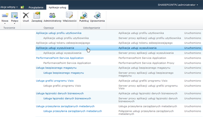

  1. W programie Administracja centralna kliknij opcję Zarządzaj aplikacjami usług w obszarze Zarządzanie aplikacjami.
  2. Kliknij opcję Aplikacja usługi wyszukiwania.

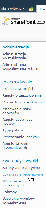

  3. W obszarze Kwerendy i wyniki po lewej stronie kliknij opcję Lokalizacje federacyjne.

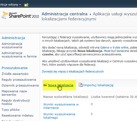

  4. Kliknij opcję Nowa lokalizacja.
  5. Wprowadź następujące informacje:
    • Ustaw nazwę lokalizacji: VaultSearch
    • Ustaw nazwę wyświetlaną: Vault Search
    • Podaj opis: Vault Search
    • Przewiń w dół do sekcji Informacje o lokalizacji. W obszarze Typ lokalizacji kliknij przycisk radiowy OpenSearch 1.0/1.1.
    • W polu Szablon kwerendy wprowadź następujący ciąg. Wskazówka: nazwę serwera skopiuj ze ścieżki w przeglądarce.
      http://<nazwa_serwera>/_layouts/Autodesk.Vault.BCSConnect/VaultSearch.asp
      x?s={searchTerms}
    • W obszarze Wyświetlanie informacji w sekcji Metadane wyświetlane w federacyjnych wynikach wyszukiwania odznacz opcję Użyj formatowania domyślnego.
    • Tuż poniżej pola wyboru Użyj formatowania domyślnego znajduje się sekcja XSL: zawartość domyślną zastąp zawartością pliku searchResult.XSL znajdującego się w folderze instalacyjnym.  (Ten krok zapewnia odpowiednie formatowanie wyniku wyszukiwania).
    • Przewiń w dół do sekcji Określanie poświadczeń (u dołu) i w obszarze Użytkownik wybierz opcję Kerberos — poświadczenia użytkownika są przekazywane automatycznie.
  6. Kliknij przycisk OK u dołu ekranu.
