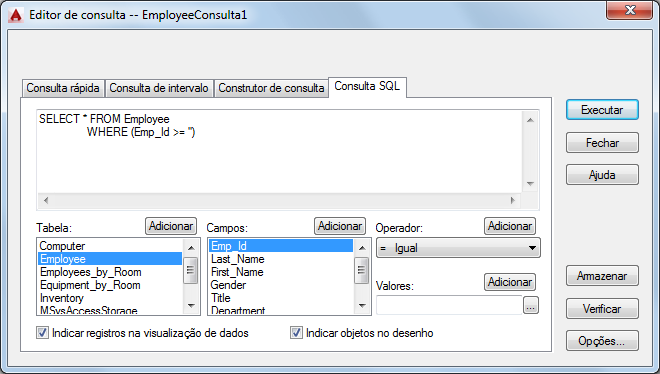

Constrói uma instrução de consulta que esteja de acordo com o protocolo SQL 92.
A guia Consulta SQL fornece uma caixa de texto do editor de consulta na qual você pode inserir uma instrução SQL de forma livre e um conjunto de ferramentas para auxiliá-lo na construção de sua consulta. Como nem todos os sistemas de gerenciamento de banco de dados são totalmente compatíveis com o padrão SQL 92, você deve rever a documentação de seu sistema para saber quais comandos SQL são válidos para o banco de dados específico.
As seguintes opções são exibidas.
Fornece um espaço para você inserir uma consulta SQL com forma livre ou adicionar elementos selecionados utilizando diversas ferramentas de Consulta SQL.
Relaciona todas as tabelas de banco de dados disponíveis na fonte de dados atual. É possível adicionar tabelas de banco de dados ao editor de texto SQL se clicar duas vezes nas tabelas, as selecionar e escolher Adicionar na área Tabela, se as arrastar a partir da lista Tabela para o editor de texto SQL ou se digitar os seus nomes diretamente no editor de texto SQL.
Adiciona a tabela de banco de dados atualmente selecionada ao editor de texto SQL.
Exibe uma lista dos campos na tabela de banco de dados selecionada. Você pode adicionar campos ao editor de texto SQL ao clicar duas vezes neles, selecioná-los e escolher Adicionar, na área Campos ou arrastando-os da lista Campos para o editor de texto SQL.
Adiciona o campo selecionado ao editor de texto SQL.
Exibe uma lista dos operadores que podem ser aplicados à consulta.
Adiciona o operador selecionado ao editor de texto SQL.
Especifica um valor para o campo selecionado.
Adiciona o valor especificado ao editor de texto SQL, na área Valores.
Retorna uma lista de valores disponíveis para o campo especificado da tabela do banco de dados selecionada na caixa de diálogo Valores da coluna, a partir da qual é possível selecionar um valor a ser aplicado à consulta.
Indica os registros que correspondem aos critérios de pesquisa na janela Visualizar dados.
Indica objetos vinculados que correspondem aos seus critérios de pesquisa no desenho atual.
Emite a consulta finalizada e fecha a caixa de diálogo.
Fecha a caixa de diálogo sem emitir a consulta.
Salva a consulta com o desenho atual.
Verifica a sintaxe apropriada de sua consulta SQL sem de fato executá-la. Essa função ajuda a isolar erros de sintaxe antes da execução da consulta.
Abre a caixa de diálogo Visualização de dados e opções de consulta.
