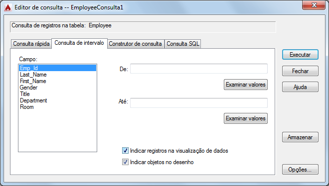

Constrói uma consulta que retorna todos os registros ou objetos inclusos em um determinado intervalo de valores.
As seguintes opções são exibidas.
Relaciona os campos da tabela de banco de dados atual, onde é possível selecionar um campo a ser aplicado à consulta.
Especifica o primeiro valor do intervalo. A consulta retorna todos os registros ou objetos gráficos maiores ou iguais a esse valor.
Retorna uma lista de todos os valores para o campo especificado da tabela do banco de dados na caixa de diálogo Valores da coluna, da qual é possível selecionar o valor desejado.
Especifica o segundo valor do intervalo. A consulta retorna todos os registros ou objetos gráficos menores ou iguais a esse valor.
Indica os registros que correspondem ao critério de pesquisa na janela Visualização de dados.
Indica objetos vinculados que correspondem ao critério de pesquisa no desenho atual.
Emite a consulta finalizada e fecha a caixa de diálogo.
Fecha a caixa de diálogo sem emitir a consulta.
Salva a consulta com o desenho atual.
Abre a caixa de diálogo Visualização de dados e opções de consulta.
