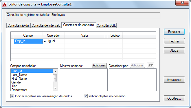

Constrói consultas com base em vários critérios de pesquisa.
É possível também agrupar os critérios entre parênteses, selecionar quais campos devem ser exibidos na consulta retornada e especificar uma ordem de classificação para os campos.
As seguintes opções são exibidas.
Fornece um espaço onde é possível construir consultas com base em vários parâmetros de pesquisa.
Agrupa uma série de critérios de pesquisa ao envolvê-los entre parênteses. É possível aninhar até quatro conjuntos de parênteses em uma única instrução. Para inserir um parêntese de abertura, clique na célula à esquerda da primeira célula Campo que deseja agrupar. Para inserir um parêntese de fechamento, clique na célula à direita da última célula Valor que deseja agrupar.
Fornece um espaço no qual você pode selecionar o campo ou os campos a serem incluídos em sua consulta. Clique duas vezes na célula Campo da linha atual para exibir uma lista dos campos disponíveis da tabela de banco de dados atual que podem ser utilizados para construir a consulta. Para adicionar outro parâmetro, especifique um operador e um valor para a linha atual e, em seguida, selecione a célula Lógica.
Fornece um espaço no qual é possível selecionar um operador a ser aplicado à condição de consulta da linha atual. Clique duas vezes na célula Operador para exibir uma lista de operadores que podem ser utilizados para construir sua consulta.
Fornece um espaço no qual é possível especificar um valor para a condição de consulta da linha atual. Clique na célula Valor e insira um valor ou escolha o botão [...] para recuperar uma lista de valores disponíveis para o campo selecionado na caixa de diálogo Valores da Coluna.
Fornece um operador And ou Or para a instrução da consulta. Clique na célula Lógico para adicionar um valor And. Para alterar o valor para Or, clique novamente na célula Lógico.
Exibe uma lista de campos disponíveis a partir da tabela de banco de dados atual, da qual é possível especificar os campos a serem exibidos na janela Visualizar Dados quando a consulta for executada. Se não for especificado nenhum campo a ser exibido, a consulta exibirá todos os campos da tabela de banco de dados. Clicar duas vezes em um campo dessa lista ou selecionar um campo e escolher Adicionar (Mostrar campos) adiciona o campo à lista daqueles exibidos na janela Visualizar dados pela consulta retornada. É possível também arrastar campos para adicioná-los às áreas Mostrar campos e Classificar por.
Especifica os campos exibidos na janela Visualizar Dados quando a consulta é executada. Para remover um campo da lista, arraste-o a partir da lista para qualquer área da guia Construtor de consulta.
Adiciona um campo a ser incluído na exibição da janela Visualizar Dados dos resultados da consulta. Para adicionar um campo, selecione-o na janela da lista Campos na tabela e, em seguida, escolha Adicionar.
Especifica uma ordem de classificação para a consulta retornada. O primeiro campo adicionado à lista Classificar por é a classificação primária. Para alterar a ordem de classificação de um campo, arraste o campo para o novo local na lista Classificar por. Por padrão, os campos são adicionados à lista Classificar por em ordem crescente. Para aplicar uma classificação descendente, selecione um campo e escolha o botão Classificação ascendente/descendente ou clique duas vezes no campo. Para remover um campo, arraste-o da lista para qualquer área da guia Desenvolvedor de consulta ou selecione o campo e pressione EXCLUIR.
Adiciona um campo à lista Classificar por. Para adicionar um campo de classificação, selecione-o na janela da lista Campos na tabela e, em seguida, escolha Adicionar. Repita este procedimento para campos adicionais que deseje aplicar à classificação.
Inverte a ordem de classificação do campo atualmente selecionado. Se atualmente estiver aplicada uma ordem de classificação crescente, escolher esse botão inverterá a classificação para a ordem decrescente e vice-versa.
Indica os registros que correspondem aos critérios de pesquisa na janela Visualizar dados.
Indica objetos vinculados que correspondem aos seus critérios de pesquisa no desenho atual.
Emite a consulta finalizada e fecha a caixa de diálogo.
Fecha a caixa de diálogo sem emitir a consulta.
Salva a consulta com o desenho atual.
Abre a caixa de diálogo Visualização de dados e opções de consulta.
