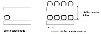

Retangular
Cria uma matriz de linhas e colunas de cópias dos objetos selecionado.
O objeto selecionado ou elemento pedra angular, deve estar no canto inferior esquerdo e gera a matriz para cima e para a direita.
Número de linhas (---)
Especifica o número de linhas com um número inteiro diferente de zero. Se você especificar uma linha, deverá especificar mais do que uma coluna e vice-versa.
Número de colunas (|||)
Especifica o número de colunas.
Distância entre as linhas ou especificar a célula da unidade
Especifica a distância entre as linhas, incluindo o comprimento do objeto a ser arranjado
Para adicionar linhas para baixo, especifique um valor negativo para a distância entre as linhas.
Para especificar a distância entre as linhas e colunas simultaneamente, especifique dois conjuntos de coordenadas ou localizações de desenho que representem os cantos opostos de um retângulo.
Distância entre colunas (|||)
Especifica a distância entre colunas.
Para adicionar colunas à esquerda, especifique um valor negativo para a distância entre as colunas.
