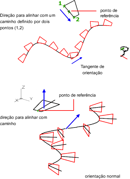

Direção tangencial
Especifica como os itens da matriz são alinhados com relação à direção inicial do caminho.
2 Pontos
Especifica dois pontos que representam a tangência de itens da matriz em relação ao caminho. O vetor dos dois pontos estabelece a tangência do primeiro item na matriz. A configuração Alinhar itens controla se os outros itens da matriz mantêm uma tangente ou uma orientação paralela.
Normal
Orienta a direção Z do primeiro item com a direção inicial da curva do caminho.

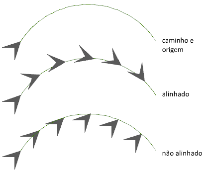

Alinhar itens
Especifica se cada item deve ter alinhamento tangente com relação ao caminho de direção. O alinhamento está relacionado à orientação do primeiro item.
