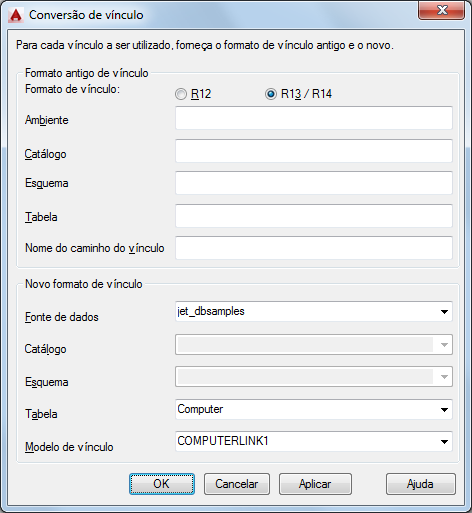

Converte vínculos criados no AutoCAD versão 12, versão 13 e versão 14 para o formato do AutoCAD 2000 (e posterior).
dbConnect
Conversão de vínculo
Como os vínculos herdados são armazenados em formatos que diferem significativamente do AutoCAD 2000 e posterior, o processo de conversão de vínculo requer que seja especificado um mapeamento dos antigos valores de vínculo ASE (AutoCAD SQL Extension ™) para os novos valores utilizados pelo AutoCAD 2000 e posterior. Por exemplo, você deve identificar o ambiente utilizado por um determinado vínculo no Release 14 e especificar a fonte de dados correspondente que deve ser substituída para esse ambiente no AutoCAD 2000 e posterior. Mapeamentos semelhantes devem ser estabelecidos entre todos os valores de vínculos ASE antigos e os novos valores que deseja que sejam substituídos.
As seguintes opções são exibidas.
Especifica o formato do vínculo sendo convertido. Serão exibidos campos distintos se for selecionada a opção R12 ou R13/R14.
Especifica a configuração para a conversão de vínculos R12.
Especifica a configuração para a conversão de vínculos R13 e R14.
Especifica o caminho para a tabela de banco de dados utilizada pelo vínculo que está sendo convertido.
Especifica o sistema de gerenciamento de banco de dados utilizado pelo vínculo que está sendo convertido.
Especifica o banco de dados utilizado pelo vínculo que está sendo convertido.
Especifica a tabela do banco de dados utilizado pelo vínculo que está sendo convertido.
Especifica o ambiente utilizado pelo vínculo que está sendo convertido.
Especifica o nome do caminho do vínculo utilizado pelo vínculo que está sendo convertido.
Especifica o caminho para a tabela de banco de dados utilizada pelo vínculo convertido.
Relaciona as fontes de dados disponíveis que podem ser selecionadas para o vínculo convertido.
Relaciona os catálogos disponíveis que podem ser selecionados para o vínculo convertido.
Relaciona os esquemas disponíveis que podem ser selecionados para o vínculo convertido.
Relaciona as tabelas de banco de dados disponíveis que podem ser selecionadas para o vínculo convertido.
Relaciona os modelos de vínculo disponíveis que podem ser selecionados para o vínculo convertido.
Grava informações sobre mapeamento de conversão no arquivo asi.ini e fecha a caixa de diálogo.
Grava informações de mapeamento de conversão no arquivo asi.ini, mas mantém a caixa de diálogo aberta para que você possa especificar as conversões para vínculos adicionais.
Fecha a caixa de diálogo sem converter nenhum vínculo.
