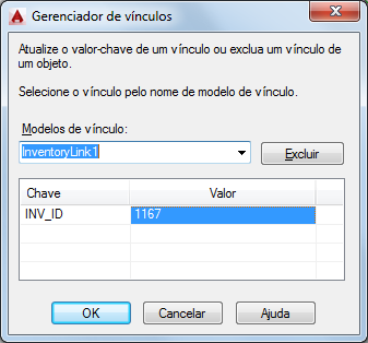

Gerenciador de vínculos (Gerenciador dbConnect)
Edita os valores dos campos-chave para um objeto vinculado selecionado.
Métodos de acesso
Conectar a BD Vínculos Gerenciador de vínculos (selecione um objeto gráfico vinculado)
Selecione um objeto gráfico vinculado e, em seguida, clique nele com o botão direito do mouse e escolha Vínculo Gerenciador de vínculos
Lista de opções
As seguintes opções são exibidas.
Modelos de vínculo
Relaciona todos os modelos de vínculo associados ao objeto gráfico selecionado. Selecione o modelo de vínculo cujos valores de vínculo você deseja visualizar ou editar.
Chave
Exibe os campos-chave do modelo de vínculo atualmente selecionado.
Valor
Exibe todos os valores-chave definidos para o vínculo selecionado. Para exibir uma lista de valores para um campo específico, clique em uma célula Valor e escolha [...].
Excluir
Exclui o vínculo atualmente selecionado a partir do objeto gráfico com o qual está associado.
