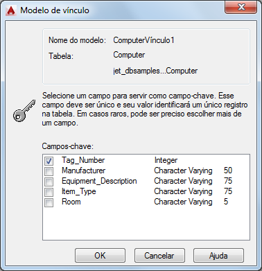

Caixa de diálogo Modelo de vínculo (Gerenciador de conexões a BD)
Especifica os campos-chave utilizados por um modelo de vínculo.
Antes de a caixa de diálogo Modelo de vínculo abrir, é exibida a caixa de diálogo Novo modelo de vínculo, na qual é possível dar um nome ao modelo de vínculo. É possível abrir essa caixa de diálogo utilizando os métodos a seguir:

Lista de opções
As seguintes opções são exibidas.
Nome do modelo
Exibe o nome do modelo de vínculo.
Tabela
Exibe a tabela atual do banco de dados. A primeira linha relaciona o nome da tabela e a segunda, o caminho completo da fonte de dados para a tabela na seguinte sintaxe:environment.catalog.schema.table
Campos-chave
Exibe todos os campos disponíveis para a tabela de banco de dados atual, bem como o tipo de campo e, no caso de campos de caractere, o tamanho do campo. Os campos-chave do modelo de vínculo são especificados por meio da seleção da caixa de seleção à esquerda do nome do campo.
