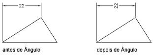

Ângulo
Altera o ângulo do texto de cota.

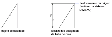

Selecionar objeto
Determina automaticamente os pontos de origem da primeira e segunda linhas de extensão após a seleção de um objeto.
Para polilinhas e outros objetos que podem ser explodidos, apenas os segmentos individuais de arco e linha são cotados. Você não pode selecionar objetos em uma referência de bloco em escala não-­uniforme.
Se você selecionar uma linha ou arco, suas extremidades são usadas como as origens das linhas de extensão. As linhas de extensão são deslocadas a partir das extremidades de acordo com a distância especificada em Deslocamento da origem na guia Linhas e Setas das caixas de diálogo Novo, Modificar e Substituir o estilo de cota. Consulte ESTILOCOTA. Este valor é armazenado na variável de sistema DIMEXO.
Se você selecionar um círculo, as extremidades do seu diâmetro serão utilizadas como as origens das linhas de extensão. Quando o ponto utilizado para selecionar o círculo está perto do ponto do quadrante norte ou sul, é desenhada uma cota horizontal. Quando o ponto utilizado para selecionar o círculo está perto do ponto do quadrante leste ou oeste, é desenhada uma cota vertical.
