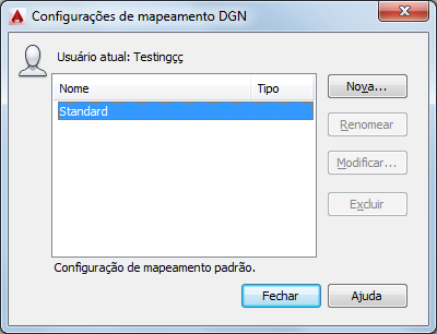

Cria, renomeia, modifica e exclui configurações de mapeamento para importar ou exportar dados DGN.
As seguintes opções são exibidas.
Exibe o nome de login do usuário.
Lista todas as configurações de mapeamento. Se o nome da configuração for muito longo para ser completamente exibido, uma elipse (...) é exibida no final.
Especifica o tipo de configuração de mapeamento: importada ou exportada.
Exibe a descrição do grupo de mapeamentos selecionado.
Exibe a caixa de diálogo Nova configuração de mapeamento, na qual é possível definir uma nova configuração de mapeamento.
Inicia uma edição no lugar da configuração de mapeamento no momento selecionada (edição direta na lista).
Exibe a caixa de diálogo Modificar mapeamento DGN, na qual é possível modificar a configuração de mapeamento selecionada atualmente.
Exclui a configuração de mapeamento no momento selecionada. Após a exclusão, a configuração de mapeamento diretamente abaixo da excluída é selecionada. Se não houver nenhuma abaixo, a diretamente acima será selecionada.
