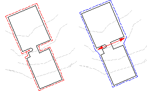

Para fazer a concordância de linhas do recurso
Este comando pode ser utilizado para arredondar os cantos de linhas do recurso. A concordância pode abranger múltiplos segmentos e pode ser utilizada para unir duas linhas do recurso que se conectam.
Exercício de tutorial: Simplificar um perímetro de construção
  1. Clique na guia Modificarpainel Editar geometriaConcordância Pesquisa.
  2. Selecione a linha de recurso ou outro objeto.
    O raio atualmente especificado é exibido na linha de comando.
  3. Execute um dos procedimentos a seguir:
    • Selecione o canto para fazer a concordância. Ao mover seu mouse sobre a linha do recurso, um triângulo realçará os cantos que podem ser passíveis de concordância e o valor de raio atual será exibido.
      Concordância de canto simples
      Concordância de cantos múltiplos
    • Insira Raio para especificar um raio diferente.
    • Insira Todos para fazer a concordância de todos os cantos.
    • Insira Juntar para juntar uma linha do recurso de conexão e depois selecione a linha do recurso.
