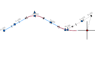

Editar um alinhamento ao modificar a geometria ou valores de parâmetro.
Você pode editar com alças um alinhamento, modificar valores, ou adicionar as entidades linha, curva e espiral com base em restrições.
Utilize a barra de ferramentas Layout de alinhamento, caixa de diálogoParâmetros de layout de alinhamento e vista Entidades de alinhamento para editar um alinhamento. Esta janela permanece aberta quando se edita por alça ou desmarca o alinhamento ou insere outro comando.
Se você selecionar um alinhamento para edição e, a seguir, selecionar um segundo alinhamento, este último se torna ativo. O alinhamento selecionado mais recentemente tem o foco da barra de ferramentas Ferramentas de layout de alinhamento e da vista Entidades de alinhamento. O último objeto selecionado se torna o objeto atual e tem foco das ferramentas de edição de alinhamento.
