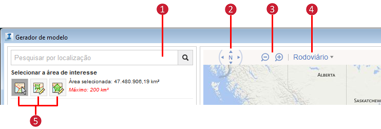

Para selecionar uma área de interesse no Gerador de modelo
Selecione uma área de interesse (AOI) no Gerador de modelo para construir um modelo de alta qualidade daquela localização. A navegação no Gerador de modelo é similar à maioria dos aplicativos de mapeamento com base no navegador.
1. Pesquisa
Insira a localização desejada na barra de pesquisa, como "San Francisco, Califórnia" ou "One Market St., San Francisco" para efetuar o zoom para aquela localização no mapa. Você pode também inserir coordenadas de longitude e latitude como "37.793369,-122.394203" na barra de pesquisa.
2. Bússola
Clique em uma da setas na bússola para efetuar a panorâmica daquela direção no mapa.
Nota: Para girar a vista, selecione o modo de vista Vista panorâmica e aproxime o zoom na localização desejada até que a bússola exiba mais duas setas de rotação .
3. Aproximar/Afastar zoom
  • Clique nos ícone para aproximar ou afastar o zoom.
  • Passe o cursor sobre os ícones até que o deslizador de zoom apareça. Arraste o deslizador para cima ou para baixo para aproximar ou afastar o zoom em incrementos.
  • Aproxime/afaste manualmente o zoom usando a roda do mouse.
  • Shift-clique + arrastar o cursor para desenhar uma área retangular no mapa. Solte o botão do mouse e o mapa irá efetuar o zoom para a área selecionada.
4. Estilo da vista do mapa
  • Estrada: fornece uma vista padrão do mapa da estrada.
  • Automático: a vista altera para o melhor estilo de mapa quando você aproxima/afasta o zoom.
  • Vista panorâmica: a vista pode fornecer um melhor ângulo para imagens aéreas e pode exibir legendas e vistas angulares.
  • Nota: A configuração da vista do mapa do Gerador de modelo é uma ajuda visual somente para fins de navegação, e não tem efeito sobre os modelos que são gerados pelo Gerador de modelo. Por exemplo, se um usuário estiver em uma vista de mapa da rodovia ao selecionar uma área de interesse (AOI) e, a seguir, cria um modelo com o Gerador de modelo, o modelo resultante ainda vai incluir imagens aéreas.
5. Selecionar uma área de interesse
  • Clique em para selecionar a extensão do mapa atual.
  • Clique em para desenhar um AOI retangular no mapa.
  • Clique em para desenhar um AOI poligonal no mapa.
  • Para modificar um AOI, passe o cursor sobre a caixa delimitadora e clique em qualquer dos manipuladores em cada canto e, em seguida, arraste na direção desejada.
  • Nota: O Gerador de modelo suporta áreas até 150 m2. km.
