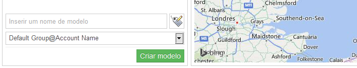

  2. Selecione uma área de interesse no mapa.
    Nota: O Gerador de modelo suporta áreas de modelo de até 200 quilômetros quadrados, ou comprimentos de até 200 quilômetros em latitude ou longitude.
  3. Insira um nome para o modelo e selecione o grupo do InfraWorks 360 para o novo modelo.
    Nota: Opcionalmente, clique em para inserir uma descrição para o modelo.
  4. Clique em Criar o modelo.
    O InfraWorks 360 envia uma notificação por e-mail para o endereço de e-mail associado com a conta do Autodesk 360 quando o Gerador de modelo terminar de carregar o modelo.
