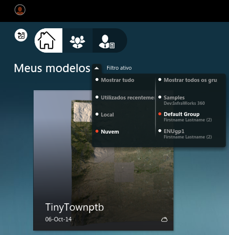

  1. Abra o InfraWorks 360. Se o InfraWorks 360 já estiver aberto, clique em para alternar para a página inicial.
  2. A partir da página inicial do InfraWorks, expanda o menu suspenso junto a Meus modelos.
    Nota: Efetue o login no InfraWorks 360 com sua conta do Autodesk 360 se ainda não o tiver feito. Você deve estar conectado ao InfraWorks 360 para visualizar e efetuar o download de modelos na nuvem, assim como para filtrar os modelos por Grupo.
  3. Adicione um filtro para a nuvem, assim como um filtro para o Grupo especificado quando você criou seu modelo com o Gerador de modelo.
  4. Clique na miniatura do modelo que foi criado com o Gerador de modelo.
  5. Quando solicitado, selecione uma localização para salvar o arquivo de modelo e clique em Efetuar o download.
    Quando o download for concluído, o modelo local será aberto. O modelo local pode agora ser encontrado utilizando um filtro Local na seção Meus modelos da página inicial do InfraWorks.
