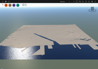

Terreno e áreas de água |
As áreas de água são representadas por coberturas e as polilinhas modeladas no terreno.

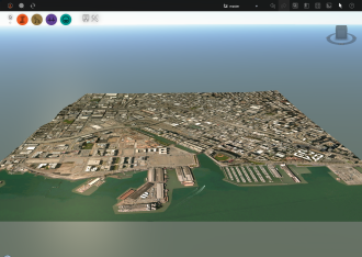

Terreno e imagens aéreas (Cartografia) |
A imagem aérea têm as polilinhas modeladas no terreno. |

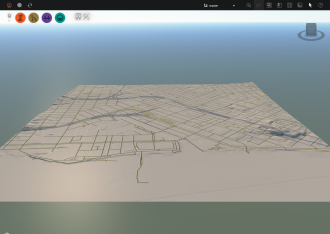

Dados do terreno e transporte (rodovias e ferrovias) |
Estradas e ferrovias têm as polilinhas modeladas no terreno.

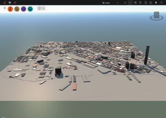

Terreno e dados de construção |
As construções têm as polilinhas modeladas no terreno.
