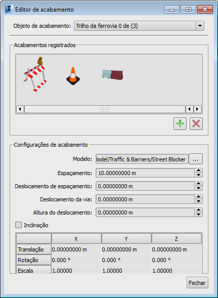

  5. Em Editor de acabamento, selecione o de faixa ou rastrear para o acabamentos.
    Por exemplo, para um estilo de estrada, é possível colocar as acabamentos em diferentes partes da média ou na ciclovia, meio-fio, verde, calçada, e assim por diante.
  6. Em Acabamentos registrados, clique em .
  7. Na caixa de diálogo Selecionar Modelo 3D de Estilo, selecione um tipo de decoração da lista.
    Por exemplo, selecione 3D Modelo/Veículos.
  8. Clique em um modelo e visualize a área e clique em OK.
    O modelo é exibido na área de visualização do editor.
  9. Especifique o seguinte:
    • Espaçamento: especifique a distância no mundo real entre cada ocorrência de um modelo 3D.
    • Espaçamento Deslocamento: Deslocamento do primeiro modelo 3D a partir do ponto inicial de um dia ou lane. Utilize este parâmetro para controlar o espaçamento de vários modelos no mesmo rastrear ou de faixa, por exemplo, alternando de iluminação urbana e árvores.
      Use o Espaçamento e Espaçamento Deslocamento para distribuir o modelo 3D ao longo do caminho ou pista.
    • Rastreamento de deslocamento: mover o modelo 3D à direita ao inserir valores positivos; mover à esquerda ao inserir valores negativos.
    • Altura de Deslocamento: Aumentar o modelo 3D ao inserir valores positivos; abaixando ao inserir valores negativos. Esta configuração é aplicada após o Rastreamento de deslocamento.
      Utilize Rastreamento de Deslocamento e de Deslocamento da Altura para ajustar a posição do controle ou pista de coordenadas.
    • Inclinação: faz os acabamentos seguirem a inclinação variante da estrada ou solo automaticamente, de acordo com a curvatura da estrada
    • Translação: Mover o modelo 3D ao longo dos eixos X, Y e Z. Insira um número positivo ou negativo aos eixos X, Y ou Z. Por exemplo, para mover o modelo para a direita, insira um valor positivo para X.
    • Rotação: girar o modelo 3D ao longo dos eixos X, Y e Z.
    • Escala: Aumentar ou diminuir o modelo 3D ao longo dos eixos X, Y e Z.
      Utilize Translação, Escalae Rotação para transformar o modelo 3D no sistema de coordenadas local. Estas configurações são aplicadas para a Transformação Configurações do modelo 3D Style.
