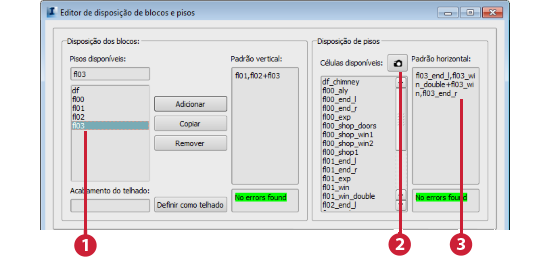

  7. Para editar uma Sequência de blocos, clique duas vezes nela ver o Editor de disposição de blocos e pisos.
    1. Os pisos disponíveis são listados à esquerda na lista Pisos disponíveis.
      A disposição atual dos pisos aparece na lista Padrão vertical.
    2. Clique no ícone de câmera para visualizar miniaturas das células disponíveis.
    3. A disposição atual de células para o piso selecionado aparece na lista Padrão horizontal.

    • Clique no ícone de câmera para visualizar as miniaturas das células. Determine o nome da célula a ser adicionada. Clique em Câmera novamente para ocultar a lista.
    • Clique duas vezes no nome da célula na lista Células disponíveis para adicioná-la à entrada Padrão horizontal na posição do cursor.
