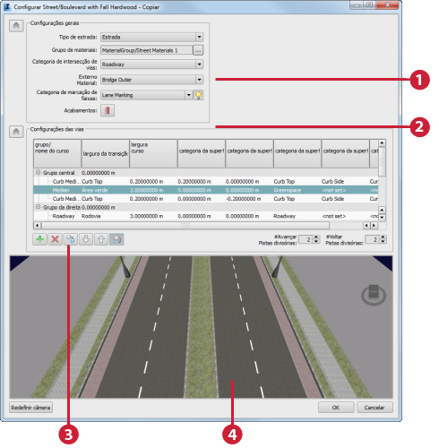

Ao modificar estilos de estrada, mapeie o estilo geral para um Grupo de materiais. Um grupo de materiais aplica uma combinação de acostamentos, faixas medianas, faixas de pista e outros componentes a uma única estrada. Os grupos de materiais podem variar a aparência da estrada quando o recurso passa por um túnel ou sobre uma ponte.
para duplicar um estilo existente antes de editá-lo. É uma boa prática copiar um estilo existente em vez de alterar a versão original.
| Configuração | Descrição |
| Tipo de estrada |
Selecione Estrada, Ponteou Túnel. |
| Grupo de materiais |
A coleção de materiais e as categorias associadas que mapeiam um material para as diferentes partes de um estilo de estrada. É possível definir cada componente do grupo de materiais separadamente, a partir de seu catálogo. Consulte Editar estilos. |
| Material de interseção da estrada |
Especifique a categoria cujo material será utilizado para as áreas onde os segmentos da estrada se cruzam. Quando segmentos da estrada compartilham uma região de interseção, mas utilizam diferentes estilos de estrada, o segmento de estrada com a maior propriedade Importance (Importância) determina o material para a região de interseção. Para definir esta propriedade, exiba a paleta Propriedades para o segmento da estrada. Em Transporte, insira um valor alto para Importance. |
| material das marcações de pista |
Especifica uma categoria cujo material será utilizado para marcações de pista. Não são geradas marcações de faixa para regiões de intersecção. Ative e desative marcações de faixa utilizando |
| Acabamentos |
Clique em |
As linhas na tabela Configurações de trajeto representam elementos da estrada; as colunas representam os atributos de cada rastreamento. As linhas são organizadas por grupos: o lado direito da estrada e a faixa mediana.
Por padrão, o lado esquerdo da estrada simetria do lado direito.
(abaixo da tabela). Isto adiciona um novo grupo denominado grupo da esquerda. O novo grupo é exibido no topo da tabela. | Coluna | Descrição |
| Nome do grupo/via | Um identificador para esta via e seu grupo. O grupo será médio, direita ou esquerda (se for adicionado Esquerda); o trajeto será um componente de um desses grupos. |
| Largura da zona de transição da altura do grupo/Categoria principal do trajeto | A Altura de grupo área de transição largura aplica ao grupo. A Categoria principal de trajeto é o tipo de material básico para a estrada correspondente no Nome do trajeto. As opções da lista são determinadas pelo Grupo de materiais selecionado na área Configurações gerais. |
| Largura do trajeto | Insira uma largura para a estrada correspondente na coluna Nome do trajeto. A unidade de medida padrão é utilizada. |
| Deslocamento da altura interna do trajeto | Insira a altura inicial da estrada correspondente na coluna Nome do trajeto, em relação ao trajeto anterior na coluna. A altura inicial baseia-se na linha central da superfície da estrada. Isto permite definir o perfil da estrada como uma curva de "escada" para a modelagem de valas e meio-fio. |
| Deslocamento da altura externa do trajeto | Insira a altura final da estrada correspondente na coluna Nome do trajeto, em relação ao próximo trajeto na coluna. |
| Categoria da superfície superior do trajeto | Selecione o material para a superfície superior da estrada. As opções da lista são determinadas pelo Grupo de materiais padrão selecionado na área Configurações gerais. |
| Categoria da superfície interna do trajeto | Selecione o material para a geometria vertical criada quando o valor da altura do deslocamento interno é maior ou menor que zero. |
| Categoria da superfície exterior do trajeto | Selecione o material para a geometria vertical criada quando o valor da altura do deslocamento externo é maior ou menor que zero. |
A alteração do número de pistas atualiza a visualização. Este é um valor padrão, que é substituído por qualquer valor real para um determinado recurso quando você aplica o estilo.
Ao editar um grupo de materiais, é possível especificar uma cor ou estilo para cada componente do grupo. Ao editar um estilo de estrada, especifique qual componente de um determinado grupo de materiais será utilizado para cada elemento da estrada.
