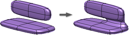

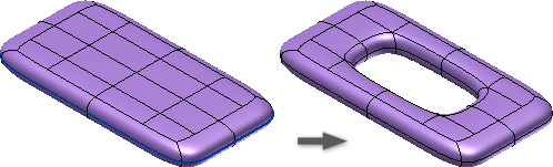

A ponte conecta os corpos ou cria furos em um modelo de forma livre. A edição de um corpo de forma livre com ponte permite desenvolver conexões suaves ao especificar as faces para a ponte.
