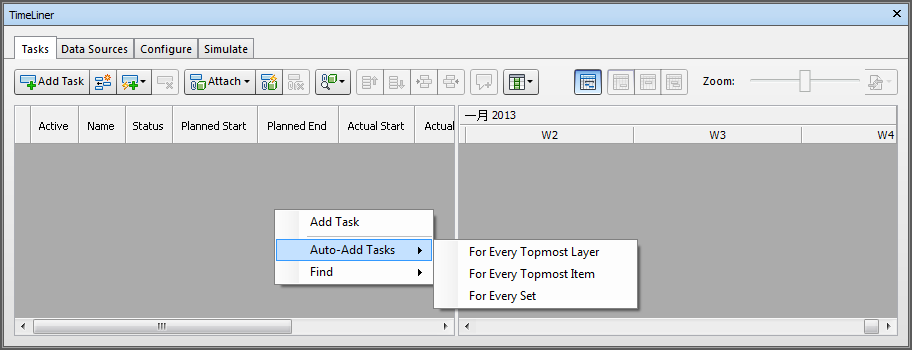

  2. Crie algumas tarefas, cada uma com um nome, data inicial e final e um tipo de tarefa. Você pode adicionar manualmente as tarefas. Como alternativa, clique em Auto-Add Tasks na guia Tasks , ou clique com o botão direito do mouse na área das Tarefas, e crie um conjunto inicial de tarefas com base em camadas, itens ou nomes de conjuntos de seleção. O TimeLiner define alguns tipos de tarefas padrão por você (Construir, Demolir e Temporária), ou você pode definir seus próprios tipos de tarefas no Guia Configure. Você também pode visualizar uma representação gráfica somente leitura do planejamento do projeto, bem como alternar entre os gráficos Gantt Planned, Actual e Planned vs Actual.

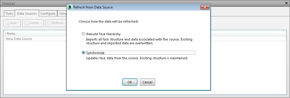

    Você pode utilizar o Guia Data Sources para importar tarefas de uma origem externa, como do Microsoft Project™. Você pode escolher um campo de um planejamento externo para definir os tipos de tarefas importadas ou pode definir à mão os tipos de tarefas. É possível editar parâmetros da tarefa diretamente no TimeLiner. Você também pode atualizar o planejamento externamente e atualizar as tarefas no TimeLiner para alinhá-las às da origem externa. As alterações feitas nas tarefas importadas dos arquivos de projetos externos serão substituídas na próxima vez que você atualizar as origens de dados correspondentes.

    Se você utilizou a função adicionar tarefas automaticamente no Guia Tasks para criar um conjunto inicial de tarefas com base nos nomes de camadas, itens e conjuntos de seleção, então as camadas, itens ou conjuntos de seleção correspondentes, já estarão anexados.

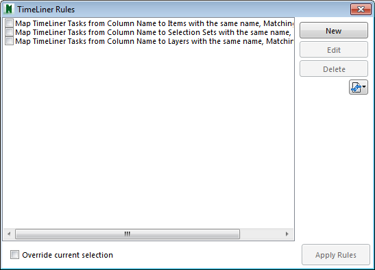

    Caso seja necessário Anexar tarefas na geometria manualmente, você pode clicar no botão Attach ou utilizar o menu de contexto para anexar seleções, pesquisas ou conjuntos de seleção.
    Como alternativa, é possível clicar em Auto-Attach Using Rules e Utilizar regras para anexar tarefas automaticamente.

  7. Mantenha-se atualizado com as alterações de seu projeto. Salve o projeto como um arquivo NWF do Autodesk Navisworks. Abra o NWF e Sincronizar as tarefas com as alterações do projeto.
