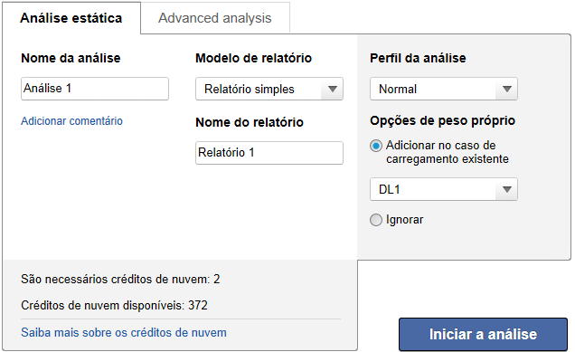

    A página Nova análise é aberta, onde é possível definir os parâmetros da análise.
  3. Defina os parâmetros da análise estática.
    Nota: Para obter mais informações sobre a definição de parâmetros, consulte Executar a análise.
  4. Clique em Iniciar a análise.
