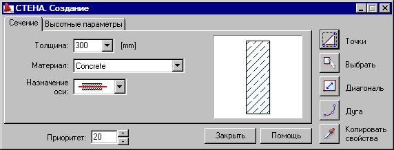

Стена. Создание
Опция предназначена для создания колонн в модели конструкции как в трехмерном виде, так и на плоскости. Колонны вставляются на горизонтальном плане данного этажа (на виде сверху).
Диалоговое окно Стена. Создание доступно:
Далоговое окно состоит из таких закладок.
В поле Приоритет вводят значение приоритета перекрывания (при подгонке с обрезкой) налагающихся друг на друга элементов.
Правая часть диалогового окна содержит несколько иконок, которые используются для выбора графического способа создания балки.
Стена может быть создана как:
Чтобы преобразовать дуги и незамкнутые полилинии в стены, щелкают на иконку ;
Копировать свойства - используется для копирования параметров созданной ранее стены.
