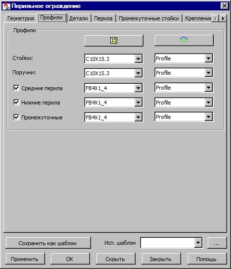

Опции, расположенные на этой закладке, используются при выборе профилей для конструктивных деталей перильного ограждения.
После выбора закладки Профили появляется диалоговое окно, представленное на рисунке ниже. Опции в верхней части диалогового окна используются для определения параметров профилей для следующих элементов перил: поручней, стоек, средней и нижней перекладины. Нижние и средние перекладины будут созданы, если включены опции Средняя перекладина и Нижняя перекладина (тогда становится доступен список для выбора типа профиля и типа семейства).
Стойки всегда вертикальные (направлены вдоль оси Z ПСК). Перила могут быть сдвинуты перпендикулярно направлению заданной полилинии. Стойки задаются таким образом, что оси самый большой момент инерции лежал в плоскости перильного ограждения.
Профили поручней и стоек, доступные в списках выбора, созданы в диалоговом окне Список профилей. Чтобы добавить профиль к списку доступных, нажимают на кнопку
. При этом открывается диалоговое окно Список профилей, где можно взять нужный профиль.
Семейства профилей, находящиеся в списках подбора для каждого типа элемента фермы, создаются в диалоговом окне Диспетчер семейств. Чтобы добавить семейство в список доступных, нажимают на кнопку
. При этом открывается диалоговое окно Диспетчер семейств, где можно выбрать нужное семейство.
После того, как будут выбраны профили по каждому элементу перильного ограждения можно будет переходить на закладку Детали.
