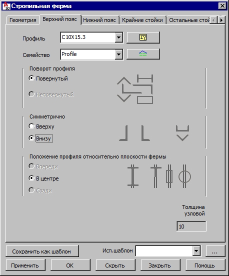

После определения геометрических характеристик стропильной фермы переходят на закладку Верхний пояс или Нижний пояс. Опции этого диалогового окна позволяют создавать следующие атрибуты стержней поясов созданной фермы: профили стержней и типы семейств стержней. Кроме того, можно определить метод позиционирования профилей.
Поле Поворот профиля также доступно для верхнего и нижнего поясов, там может быть определён метод позиционирования профилей (горизонтально или вертикально – это относится только к двутаврам и прямоугольному сечению) – см. рис. ниже.
В данном диалоговом окне доступны также следующие опции.
В диалоговом окне Список профилей находятся списки для выбора профилей для всех элементов фермы. Чтобы добавить профиль к списку доступных, нажимают на кнопку
. При этом открывается диалоговое окно Список профилей, где можно взять нужный профиль.
Семейства профилей, находящиеся в списках подбора для каждого типа элемента фермы, создаются в диалоговом окне Диспетчер семейств. Чтобы добавить семейтво в список доступных, нажимают на кнопку
. При этом открывается диалоговое окно Диспетчер семейств, где можно выбрать нужное семейство.
