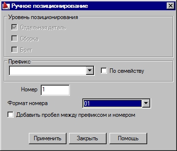

Диалоговое окно Ручное позиционирование доступно:
Опции данного окна такие же, как и для автоматического позиционирования. Подробно об этих опциях см. описание закладки Главная диалогового окна Автопозиционирование.
Для того чтобы выполнить операцию ручного назначения позиций, необходимо:
  1. выбрать элемент или несколько одинаковых элементов;
  2. в данном окне определить следующее:
    • уровень позиционирования;
    • метку позиции (префикс, номер и формат номера – см. описание позиции;
  3. нажать на кнопку Применить.

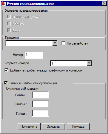

Если выбран болт (или несколько болтов), то диалоговое окно примет вид, показанный на рисунке ниже.
Здесь появляется дополнительная опция Шайбы и гайки как субпозиция. Подробно об этой опции можно найти в описании закладки Нумерация при автоматическом позиционировании.
