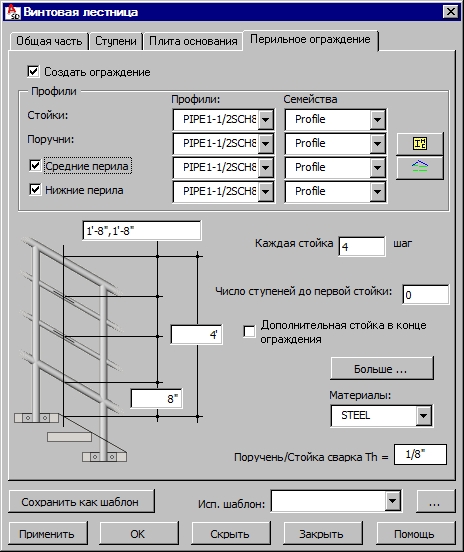

На этой закладке определяют параметры перильного ограждения винтовой лестницы.
В верхней части диалогового окна находится опция Создать перильное ограждение. Если эта опция включена, то тогда опции этой закладки будут доступны, и будет создано перильное ограждение для данной винтовой лестницы и, наоборот, если опция будет отключена, то перила не будут созданы.
Задаются такие параметры профилей:
- стойки всегда являются вертикальными профилями (они совпадают по направлению с осью Z); стойки располагаются таким образом, чтобы ось самого большого момента инерции находилась в плоскости перильного ограждения;
- поручни;
- средние перила;
- нижние перила.
Для создания нижних и средних перил и определения их профилей и семейств, выбирают включают опции Нижние перила и Средние перила.
Профили поручней и стоек, доступные в списках выбора, созданы в диалоговом окне Список профилей. Чтобы добавить профиль к списку доступных, нажимают на кнопку
. При этом открывается диалоговое окно Список профилей, где можно выбрать нужный профиль.
Семейства профилей, доступные в списках выбора поручней и стоек, созданы в диалоговом окне Диспетчер семейств. Чтобы добавить семейство в список доступных, нажимают на кнопку
. При этом открывается диалоговое окно Диспетчер семейств, где можно выбрать нужное семейство.
Прим.: Списки профилей поручней и стоек могут включать только некоторые типы профилей (список отфильтрован по нескольким типам профилей). Если в списке выбора отсутствует нужный профиль, то нажимают на кнопку
. В диалоговом окне Список профилей выбирают нужный тип профиля. Список профилей может содержать следующие типы профилей:
- для поручней: прямоугольные и круглые трубы, уголки, листовой прокат, швеллеры, профили круглого сечения;
- для перил: круглые и прямоугольные трубы, уголки, листовой прокат, профили круглого сечения.
Геометрия винтовой лестницы определяет длину поручней. Принимается, что поручни создаются вдоль всей длины лестницы.
Параметры перильного ограждения:
- размеры (высота перильного ограждения и шаг перил);
- при помощи опции Каждая стойка количество пролетов (не примыкающих к стойкам) между стойками перил;
- число ступеней до первой стойки;
- если опция Дополнительная стойка в конце ограждения включена, то перильное ограждение будет создано таким образом, что дополнительная стойка будет расположена на последней ступени винтовой лестницы;
- материалы;
- при помощи опции Поручень/стойка сварка th определяется толщина сварного шва между поручнями и стойками;
- при нажатии на кнопку Больше открывается диалоговое окно Детали перильного ограждения, где можно получить дополнительные параметры закрепления перильного ограждения.

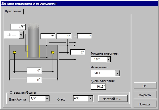

В диалоговом окне Детали перильного ограждения задают такие параметры:
- тип и толщину сварного шва;
- толщину пластины;
- материалы;
- диаметр отверстия для болтов;
- размеры пластины;
- положение болтовых отверстий;
- в поле Отверстия / Болты
- диаметр болта;
- класс;
- при нажатии а кнопку Настройки открывается диалоговое окно Параметры болта.
