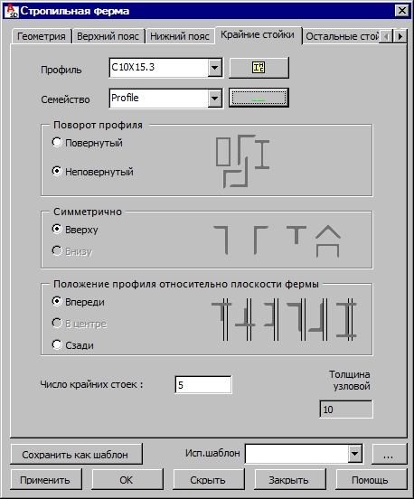

После определения геометрических характеристик стропильной фермы переходят на закладку Крайние стойки и Остальные стойки. Опции этого диалогового окна позволяют создавать следующие атрибуты для стоек: профили стержней и типы семейств стержней.
Поле Поворот профиля также доступно для верхнего и нижнего поясов, там может быть определён метод позиционирования профилей (горизонтально или вертикально – это относится только к двутаврам и прямоугольному сечению) – см. рис. ниже.
В данном диалоговом окне доступны также следующие опции:

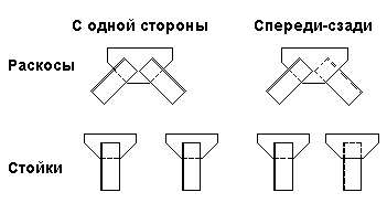

Для остальных стоек в программе также имеется опция для определения метода позиционирования асимметричных профилей. Имеются два метода позиционирования таких профилей: с одной стороны или спереди-сзади – см. рис. ниже.
В диалоговом окне Список профилей находятся списки для выбора профилей для всех элементов фермы. Чтобы добавить профиль к списку доступных, нажимают на кнопку
. При этом открывается диалоговое окно Список профилей, где можно взять нужный профиль.
Семейства профилей, находящиеся в списках подбора для каждого типа элемента фермы, создаются в диалоговом окне Диспетчер семейств. Чтобы добавить семейтво в список доступных, нажимают на кнопку
. При этом открывается диалоговое окно Диспетчер семейств, где можно выбрать нужное семейство.
