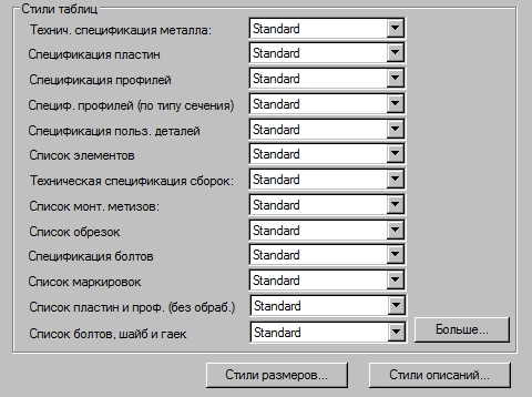

Стили
При выборе пункта Стили в диалоговом окне Настройки проекта становятся доступными следующие опции.
Эти параметры используются для создания стилей таблиц для всех типов таблиц, доступных в программе (технических спецификаций металла, спецификаций профилей, спецификаций пластин и т.д.). Списки подбора включают все стили, созданные в проекте.
При нажатии на кнопку Больше... открывается диалоговое окно При нажатии на кнопку Больше... открывается диалоговое окно Сводные ведомости расхода стали. Диспетчер стилей.
В нижней части диалогового окна расположены 2 кнопки: Стили размеров и Стили описаний, при нажатии на которые открываются соответственно диалоговое окна Создание стилей размеров и Стили описания.
