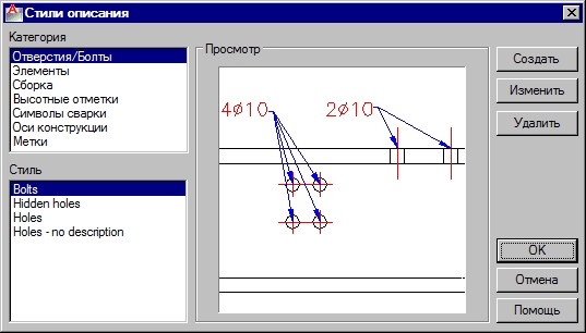

Эта опция позволяет определять стили описания для элементов. Данное окно открывается при нажатии на кнпоку (...) в диалоговом окне Настройки стиля размеров.
Диалоговое окно Стили описания доступно:
Данное окно работает также, ка и окно Создание стилей размеров. Набор стилей описания сохраняется в файле формата DWG или в шаблоне (файл DWT).
В данном диалоговом окне выбор одной из категорий в поле Категория даёт возможность отображения стилей, созданных для этого типа категорий; после выделения одной из категорий в поле Стиль все стили, созданные для выбранной категории, отображаются на экране. Предварительный просмотр выбранного стиля показан в поле Просмотр.
Доступны следующие категории:
Один из стилей, определённых для каждой категории, выбирается в качестве стиля по умолчанию; это означает, что он будет применён как стиль по умолчанию во время ручного (не автоматического!) создания условных обозначений на чертеже.
В окне доступны такие опции:
