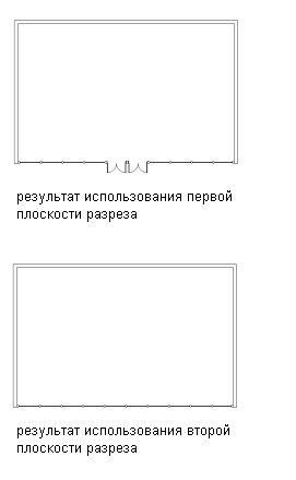

Как правило, требуется отобразить на экране секущую плоскость текущего уровня. Однако в некоторых случаях может понадобиться отобразить какой-либо другой уровень. Например, может понадобиться визуально оценить, как витраж, распределенная в проекте по нескольким уровням, будет отображаться на каждом уровне.
Результаты задания различных секущих плоскостей

    Пределы видимости подбираются таким образом, чтобы на экране была отображена высота выбранного уровня.
    Например, пусть имеется 3-этажное здание, и высота каждого этажа составляет 2,75 метра. Создан вид первого этажа, но желательно показать и второй этаж с разрезом на высоте 1,4 метра. В диалоговом окне "Секущая плоскость" введите значение 2 для номера уровня и 1,4 – для параметра "Высота секущей плоскости над уровнем". Нажав "ОК", пределы диапазона видимости распространяются и на второй уровень. На вкладке "Секущая плоскость" конфигурации экранного представления вводятся следующие значения:
    Имя поля Значение Примечания
    Отметка нижнего предела 2,75 метра Это - высота, с которой начинается второй уровень.
    Высота разреза 4,15 метра (2,75 метра + 1,4 метра) Чтобы показать разрез на высоте 1,4 метра, добавьте 1,4 метра к началу второго уровня на отметке 2,75 метра.
    Отметка нижнего предела 5,5 метра Второй уровень начинается на высоте 2,75 метра, его базовая высота - 2,75 метра. Общая высота составляет 5,5 метра.
