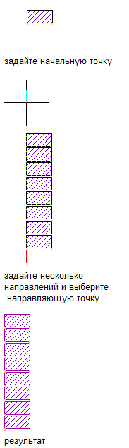

Эта процедура используется для вставки компонентов деталей, которые необходимо изобразить многократно в виде линейного массива, например, кирпичей. В этом примере свойству "Вид" инструмента вставки кирпичей присвоено значение "В разрезе". Если "Вид" установлено на "План", на экран выводятся те же самые подсказки. Если этому параметру присвоено значение "Фасад", применяются подсказки, описанные в разделе "Вставка компонентов штемпеля". Если этому параметру присвоено значение "Фасад (по образцу)", применяются подсказки, описанные в разделе "Вставка компонентов обратной засыпки".
| Если требуется... | то... |
| развернуть компонент вокруг его оси X, | введите x (Xflip), а затем нажмите кнопку мыши, чтобы задать для компонента начальную точку. |
| развернуть компонент вокруг его оси Y, | введите y (Yflip), а затем нажмите кнопку мыши, чтобы задать для компонента начальную точку. |
| задать число компонентов, | введите c (счет), введите число вставляемых элементов и нажмите кнопку мыши, чтобы задать начальную точку массива. Следует отметить, что опции x и y по-прежнему доступны в этой точке. |
Ряд вставленных кирпичей, показанных в разрезе
