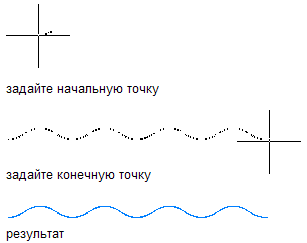

Эта процедура используется для вставки компонентов деталей, построенных из шаблона, повторяющегося в виде линейного массива, например, дранки или рифленого листового металла. В этом примере направление просмотра в инструменте вставки рифленого листового металла установлено "с края", но при установке направления просмотра "сбоку" на экран выводятся те же пользовательские подсказки.
| Если требуется... | то... |
| развернуть компонент вокруг его оси X, | введите x (Xflip), а затем нажмите кнопку мыши, чтобы задать для компонента начальную точку. |
| развернуть компонент вокруг его оси Y, | введите y (Yflip), а затем нажмите кнопку мыши, чтобы задать для компонента начальную точку. |
| расположить компонент, начерченный вертикально, слева от базовой линии, | введите l (Слева), а затем нажмите кнопку мыши, чтобы задать для компонента начальную точку. |
| расположить компонент, начерченный вертикально, справа от базовой линии, | введите r (Справа), а затем нажмите кнопку мыши, чтобы задать для компонента начальную точку. |
| отцентрировать компонент на базовой линии при любом его направлении на чертеже, | введите с (центр), а затем нажмите кнопку мыши, чтобы задать для компонента начальную точку. |
Рифленый листовой металл в конечном виде
