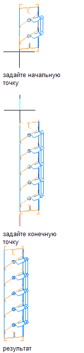

Эта процедура используется для вставки компонентов деталей, таких, как жалюзи и вентиляционные ходы, которые представляют собой расположенные линейно последовательности одного и того же шаблона, ограниченной с обоих концов неповторяющимися объектами. В этом примере свойству "Вид" в инструменте для вставки жалюзи присвоено значение "В разрезе"; это единственный вид, доступным для этого типа компонента.
| Если требуется... | то... |
| развернуть компонент вокруг его оси X, | введите x (Xflip), а затем нажмите кнопку мыши, чтобы задать для компонента начальную точку. |
| развернуть компонент вокруг его оси Y, | введите y (Yflip), а затем нажмите кнопку мыши, чтобы задать для компонента начальную точку. |
Форзацный компонент, вставленный в вид "В разрезе"
