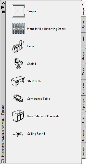

Набор инструментальных палитр AutoCAD Architecture с добавленной инструментальной палитрой
Инструментальная палитра, добавленная в набор палитр, становится его частью, доступной при каждом запуске программы AutoCAD Architecture.
