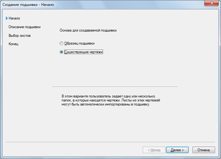

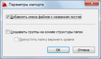

Данная процедура используется для создания шаблона подшивки, который содержит макеты, взятые из одного или нескольких имеющихся чертежей. Также можно выбрать параметры, позволяющие помещать перед заголовками листов в качестве префиксов имен файлов и создавать подгруппы листов на основе структуры папок. Примененные здесь настройки переопределяются при перенаправлении категорий высшего уровня в диалоговом окне "Свойства проекта" в проект, в котором находится подшивка.

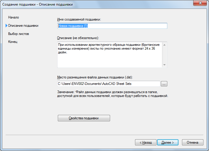

"Параметры". На экран выводится "Мастер создания подшивок". Он поможет создать новый шаблон подшивки.
На экран выводится Мастер подшивок. Он поможет создать новый шаблон подшивки.

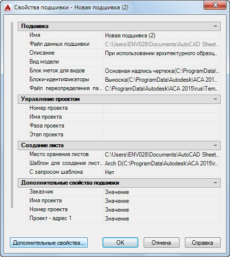

Выводится диалоговое окно "Свойства подшивки".
При использовании шаблона подшивки для проекта AutoCAD Architecture нет необходимости в заполнении следующих полей:
| Поле | Причина |
| Файл данных подшивки | Файл DST всегда хранится в корневой папке проекта. |
| Вид модели | Местоположения чертежей вида модели в подшивках AutoCAD Architecture не отслеживаются. Эти чертежи автоматически берутся из видов проекта. В подшивке AutoCAD это поле отображает пути и имена папок, содержащих чертежи, используемые подшивкой. |
| Блок меток для видов | Сохраняются в шаблонах видов. |
| Блоки-идентификаторы | Располагаются на палитре "Сервис". |
| "Имя", "Номер", "Фаза", "Этап" в категории "Управление проектом" | При работе с проектом AutoCAD Architecture информация о проекте связывается с файлом проекта (APJ), а не с подшивкой проекта. Прим.: Если в разделе "Управление проектом" диалогового окна "Свойства подшивки" вводятся имя и номер проекта, отличные от имени и номера проекта, введенных при его создании, при попытке отредактировать проект пользователь получит сообщение об ошибке с предложением согласовать информацию. Поэтому настоятельно рекомендуется не заполнять поля категории "Управление проектом" в свойствах шаблона подшивки.
| Папка для хранения листов | Листы проекта всегда хранятся в папке "Листы" проекта или в одной из вложенных в нее папок. |
При использовании шаблона подшивки для проекта AutoCAD Architecture другие параметры из категории "Подшивка" не применяются.
| Если требуется... | то... |
| получать запрос о шаблоне листа всякий раз при создании нового листа, | выберите для параметра "С запросом шаблона" значение "Да". |
| всегда использовать заданный шаблон, | выберите для параметра "С запросом шаблона" значение "Нет". |

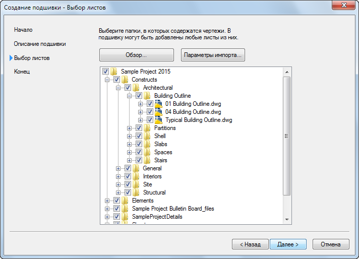

Открывается диалоговое окно "Создание подшивки — выбор листов".
В диалоговом окне "Создание подшивки — выбор листов" можно выбрать вкладки-листы из имеющихся чертежей и затем добавить их к шаблону подшивки в качестве листов. Например, можно сделать это для преобразования листов AutoCAD в листы проекта.
