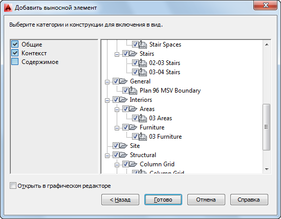

Данная процедура служит для выбора конструкций, которые будут вставлены с помощью ссылок в чертеж вида (содержимого). По умолчанию каждая конструкция прикрепляется в качестве внешней ссылки.
Выбор конструкций - это ключевой момент создания чертежа "Вид". Чертеж "Вид" состоит, в основном, из конструкций, внедренных с помощью ссылок .
Существует несколько способов облегчить выбор конструкций:
| Если требуется... | то... |
| выбрать целую категорию для внесения ее в чертеж "Вид", | выберите категорию. Все конструкции этой категории будут выбраны автоматически. Если позднее к категории будут добавлены новые конструкции, они будут внесены в чертеж "Вид". |
| выбрать конструкцию для внесения ее в чертеж "Вид", | разверните необходимые категории и выберите конструкцию. |
| исключить категорию из чертежа "Вид", | удалите отметку из поля категории. Для всех конструкций этой категории отметки удаляются автоматически. |
| исключить конструкцию из чертежа "Вид", | снимите флажок конструкции. |
| прикрепить конструкцию к чертежу "Вид", | выберите конструкцию, щелкните правой кнопкой мыши и выберите "Сделать все присоединенными". Прим.: Присоединение внешней ссылки — способ обработки внешних ссылок, используемых для видов по умолчанию. Если команда "Сделать все присоединенными" недоступна, это значит, что конструкция уже была присоединена.
| выполнить наложение конструкции на чертеж вида, | выберите конструкцию, щелкните правой кнопкой мыши и выберите "Сделать все наложенным". Прим.: Если команда "Сделать все наложенным" недоступна, это значит, что наложение конструкции уже было выполнено.
