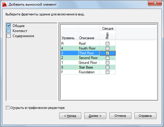

Данная процедура служит для выбора частей здания, включаемых в вид, путем назначения уровней и секций. Для чертежа вида можно выбрать несколько уровней и секций; например, создать вид всего здания. Эта операция определяет контекст чертежа вида.
При выборе в качестве контекста вида одного или нескольких уровней на чертеж вида вставляются с помощью ссылок все конструкции, принадлежащие к выбранным уровням. Самый нижний уровень вида вставляется с отметкой 0' - 0''. Распределенный элемент вставляется на отметке самого нижнего уровня из тех, на которые он назначен.
Уровни и секции, выбранные для контекста, служат предварительным указанием для выбора конструкций. Например, если в качестве контекста вида выбран первый уровень и южное крыло, то все конструкции, приписанные к этому уровню и крылу, оказываются выбранными в качестве содержимого по умолчанию на следующем этапе. Ненужные конструкции можно исключить, однако предварительный выбор сэкономит время и усилия.
