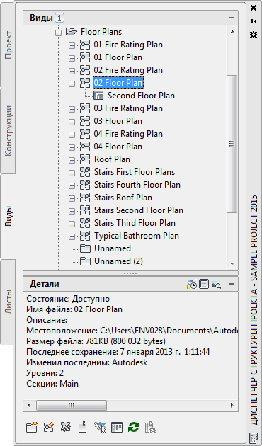

Данная процедура служит для задания имени, описания, категории и файла шаблона для нового чертежа вида.
| Если требуется... | то... |
| дать имя новому чертежу "Вид", | введите имя. Если номер проекта используется в качестве префикса для имен файлов проекта, то здесь вводить префикс не надо. Полное имя вместе с префиксом отображается в поле "Имя файла". |
| ввести описание к чертежу "Вид", | щелкните на значении свойства "Описание", введите описание вида и нажмите "ОК". |
| изменить категорию чертежа вида, | щелкните на значении свойства "Категория" и выберите категорию из списка. Рекомендуется использовать категорию, выбранную при выполнении операции, описанной в пункте 3. |
| выбрать другой шаблон файла, | нажмите |
