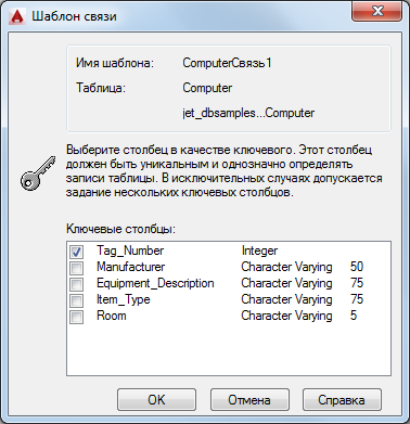

Здесь задаются ключевые столбцы, используемые шаблоном связи.
Перед открытием окна "Шаблон связи" появляется диалоговое окно "Новый шаблон связи", в котором можно присвоить имя шаблону связи. Вызвать диалоговое окно можно любым из следующих способов:

Дважды нажать на шаблоне связи в Диспетчере подключения к БД. В этом случае диалоговое окно "Шаблон связи" открывается сразу же, без предварительного вызова окна "Новый шаблон связи".
Отображаются следующие параметры.
Отображается имя шаблона связи.
Текущая таблица базы данных. В первой строке записывается имя таблицы, во второй - полный путь к источнику данных в формате: среда.каталог.схема.таблица
В списке перечислены все столбцы текущей таблицы базы данных, их типы и (для строковых) длины. Для того чтобы сделать столбец шаблона связи ключевым, необходимо установить пометку в квадрате слева от его имени.
